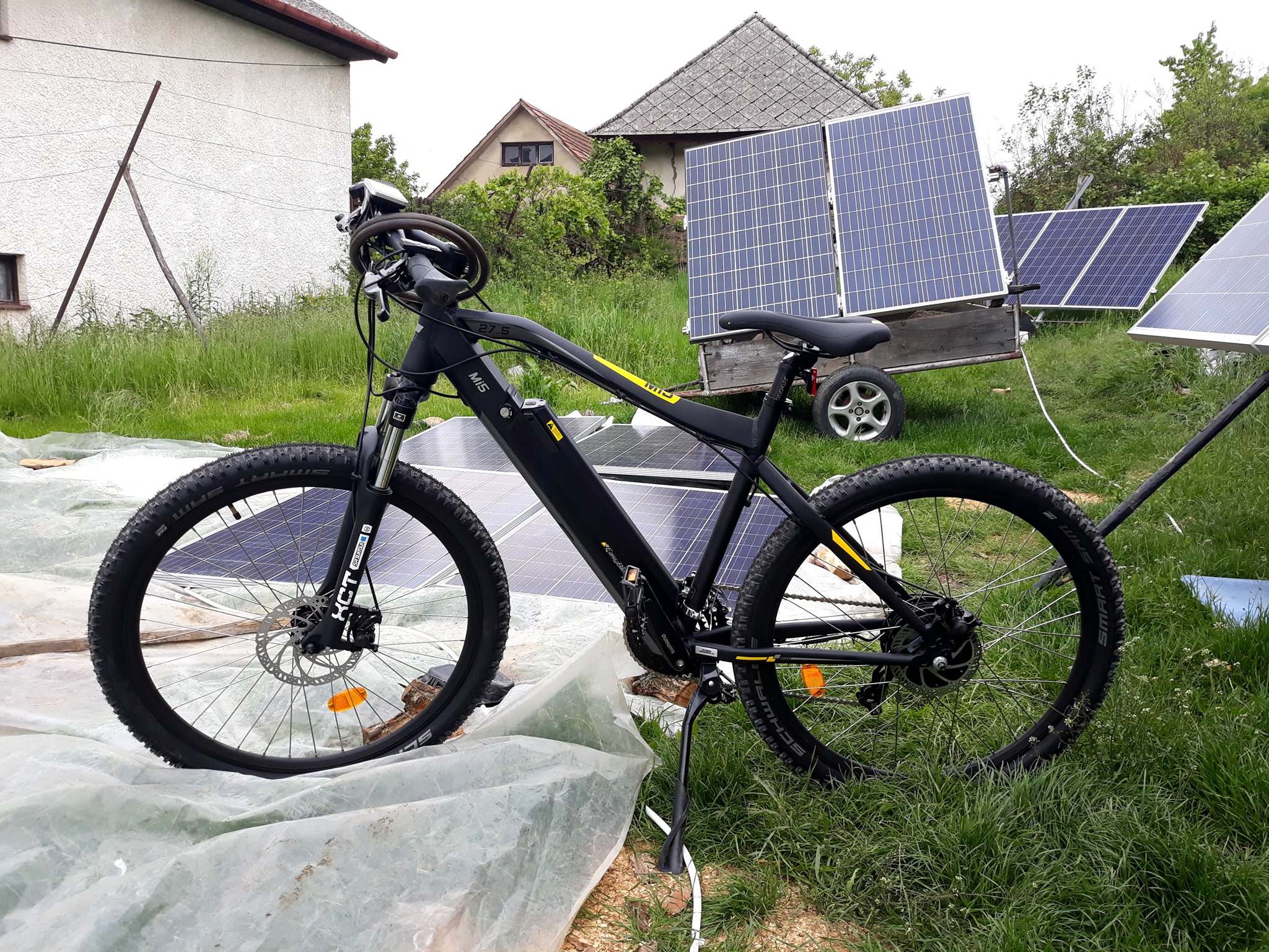

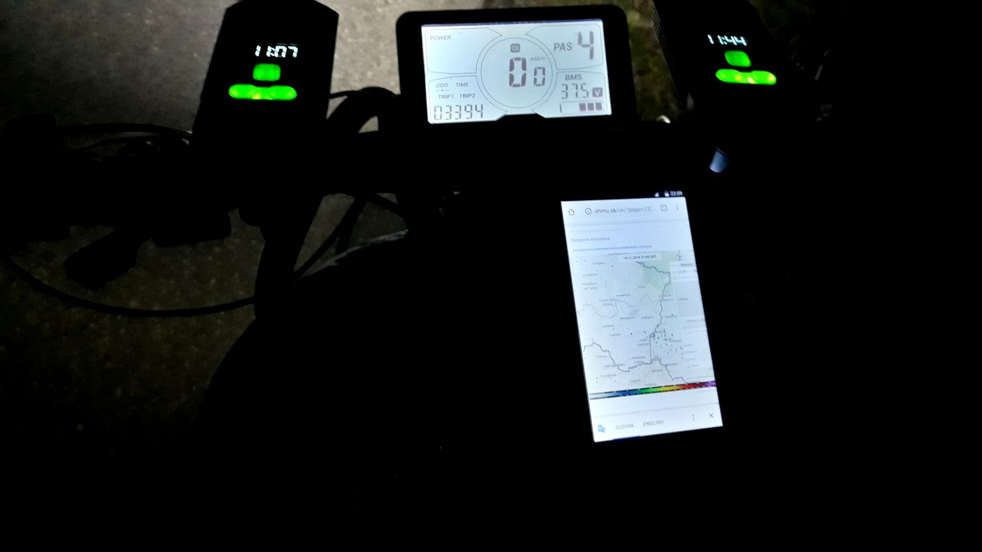

Príspevokod užívateľa Kiwi » Ne Aug 30, 2020 12:42 pm
No síce s významným oneskorením oproti Ďurovi ale predsa sa mi to podarilo.
Mám ebike, ktorý stál 900 €, predné svetlá Fénix - 1800 lm x 2, jazdím hlavne v noci,
lebo na Slnko mám od lekárov zákaz chodiť.
Zatiaľ majú baterky 180 cyklov a najazdil som 9000 km.

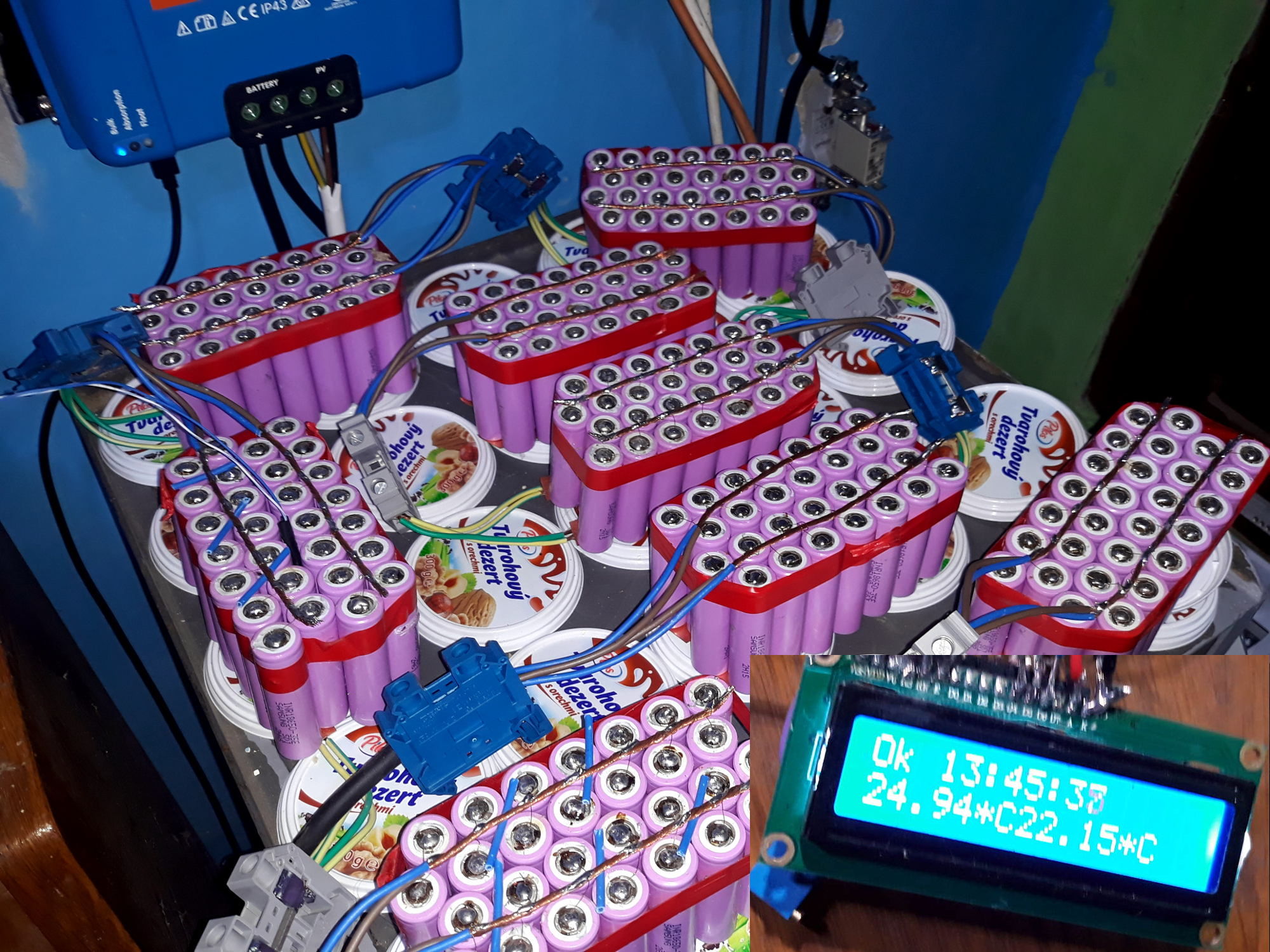

Originál baterka je 13 Ah / 36 V a ja mám k nej paralelne 7 Ah, za 30 € vlastnej výroby,
zo Samsung článkov na obr.
Baterky odbíjam DC-DC setep-down meničom 48 / 36 V 0 až 5 A.
48 V baterku vo fotovoltickej el. nabíjam z polykryštalických panelov 24 x 285 Wp.
https://www.youtube.com/watch?v=eso9TcZ1OZA&t=5s
Trasy:
https://www.bikemap.net/en/r/6955476/?f ... 52/22.2576
