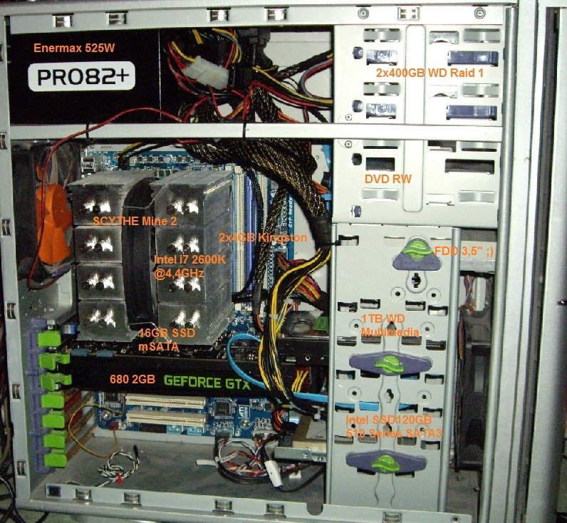

Ja úspečne nefajčím od 1.1.2011 takže kľudne môže byť aj nefajčiar.
Inak tá 680-ka je celkom malá karta ...

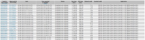

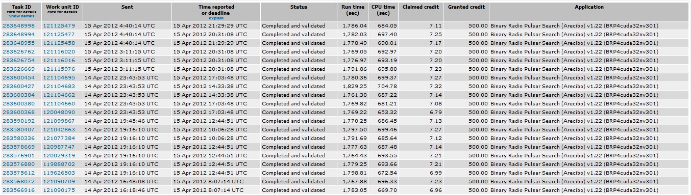

Zatiaľ čo mám vysledky za pár dné, bez optimalizácie a tweakovania.
Single 1 WU urobi za 30 minut. Teda 2 za hodinu.
Paralelne urobí 1 WU za 45 minut. Teda 2 za 45 minut čo je pomerne slušný zisk aj keď spotreba ide z 55% na skoro 70%, je otázne teda nakoľko sa to vyplatí. Aj sa to trochu viac hreje ale stále tú kartu nepočuť takže to je OK.
