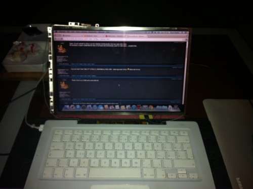

Po stromček si kúpim 120GB SSD do neho, to už bude celý zmontovaný, zatiaľ ho mám takto ... pripojím foto.
To vľavo hore to je WiFi antáne keďže ešte nemá zmontovaný displej, čakám na pánty.

slavko.sk napísal:Super, už som nahodil tú 10.8.2 a aj som objednal 2x2GB pamäte nech tam mám 4GB v ňom.
Hmmm, ked ho takto vidim rozlozeny, pripomenulo mi to jednu vec.
