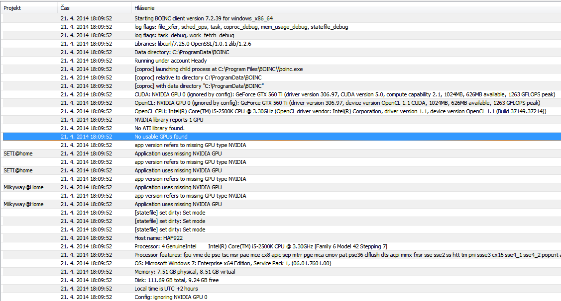

Super! Som sa s tym pohral, no podla logu nemam ziadnu pouzitelnu GPU. Preco?
Boinc log file

No, s GPU v Intelech si budu hrat asi az pristi mesic, takze nevim presne, ale dle vypisu ti to na Intelu detekuje OpenCL, cemuz rozumim tak, ze to graficke jadro vidi.
Snad se nepletu.
Ted jde zrejme o to vygooglit ktere projekty tuto integrovanou grafiku podporuji a jakou verzi OpenCL vyzaduji.

Only Ivy Bridge CPUs with the HD Graphics 2500 and 4000 are capable of running OpenCL, the earlier Sandy Bridge with HD Graphics 2000 and 3000 are not capable.
Sandy Bridge GPUs don't have OpenCL support, so the only thing that you can then do with that GPU is attach a monitor to it.
Dufam, ze rozumies bez prekladu.

Len ten vypis z logu prave OpenCL na Inteli uvadza. Aj ked netusim, ci to je priamo na grafickom jadre, alebo OpenCL nejako emuluje CPU jadro/jadra.
V kazdom pripade, "Intel GPU" sa vyskytuje v projektovych nastaveniach Einstein@Home, podobne aj SETI@Home (takze sa tam da pohodlne naklikat "Intel GPU ano, Nvidia GPU nie, ATI GPU nie" aj bez editovania cc_config.xml).
Ani na SAH ani na EAH nie je nic take, ako "CPU OpenCL", tak neviem, ci by sa BOINC-client obtazoval s hlasenim OpenCL na Intel-i, ktory by vobec nemal ako pouzit. Takze snad by sa to malo dat spojazdnit a potom skontrolovat, ci je zatazene aj GPU jadro, alebo len CPU.
