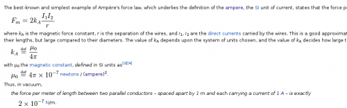

V Amperovom zakone to mas presne odvodene.

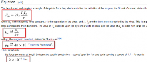

Príspevokod užívateľa Hefto99 » Ut Dec 31, 2013 9:36 am
Maros napísal:To viem ale odvodenie konštanty 10^-7 tam nie je.
Akoze tam nie je? Hned v prvom vzorci (Fm=). Staci vypocitat konstanty zo vzorcov 2(kA=) a 3 (μ0= ). Stvrty zaramovany mas vysledok:
