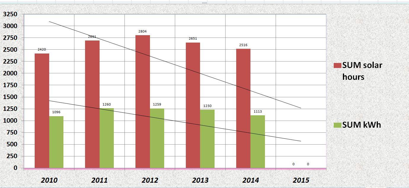

Minulého roku v novembri som si kúpil a nainštaloval fotovoltaickú elektráreň.
Panely 370, MPPT 160, Al konštrukcia 120, DC istič + poistky 42, konektory 6, svorky 8, WET Pb 400 Ah batérie 298, dokopy 1004 €.
Panely majú výkon cca. 510 W. Pomaly bude ich výkon degradovať. Plocha je 3.2 m2.
MPPT má účinnosť 98 %. Káble majú straty 1 %- Menič má účinnosť 86 %-
Vlastná spotreba meniča naprázdno je 8 W. Azimut panelov je 190 a sklon 36 stupňov.

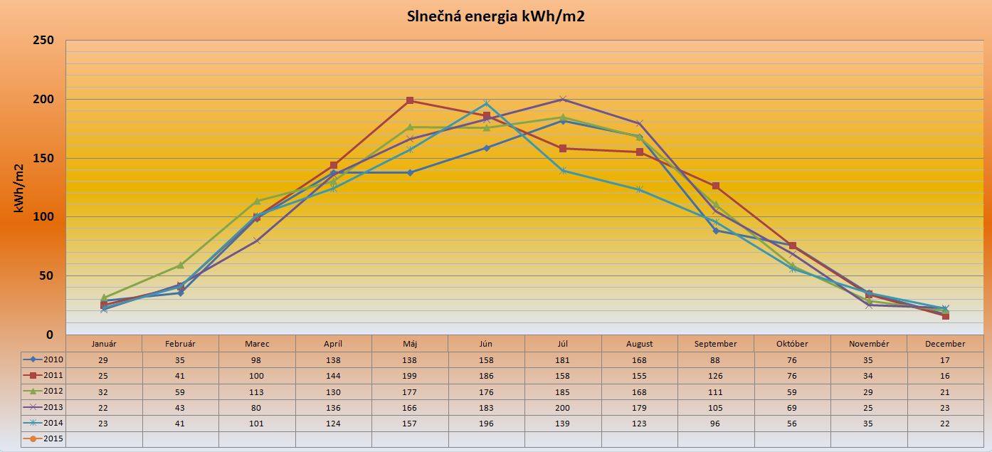

Počet slnečných hodín blízko nás a kWh / m2 za posledné roky bol takýto, ako je v priložených súboroch. (c) p. Kister
Ergo, pri 2-axis trackingu by mi tento systém vyrobil 1047 kWh per year, čo je 230 €.
Pri 1-axis trackingu to vyrobí o 13.9 % menej a pri stálej inštalácii o 16.7 % menej ako pri 2-axis inšt.
Ergo, ak budú roky 2015 až 2020 také ako roky na pripojených obrázkoch, tak by sa mal systém vrátiť po 4.55 roka.
( za predpokladu vyrobenia vlastného track. systému )
To je za predpokladu, že budem max. využívať systém len cez menič a MPPT, a čo najmenej akumulovať energiu do batérií. Potom sa to dokonca
vráti aj o trošku skor. Ak však budem používať energiu len po západe Slnka a ešte bude niekoľko dní zasebou zamračené, potom sa degraduje rýchlo
životnosť batérií a treba zakúpiť buď kvalitné 5000 cyklové WET True Real Extra DEEP cycle Pb battries, alebo investovať do LiFe(Y)PO4 batérií.

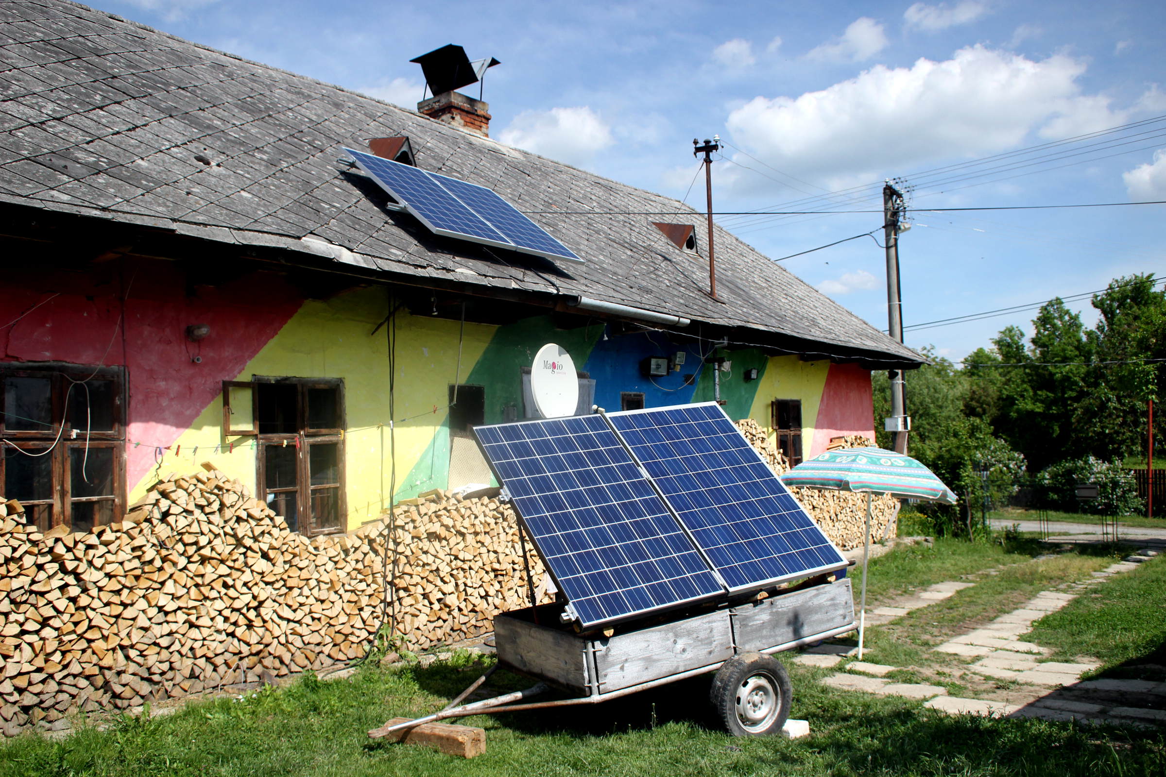

Ako funguje elektraren on-line, si mozete pozriet tu:
http://rottenkiwi.no-ip.biz/
Je tam ampermeter, voltmeter a aktuálny výkon na DC strane pred vstupom do bateriek.

Su tam dve nabijacky http://www.hlumar.sk/obchod/?p=products ... 520-1040Wp
Maju 20 A vystup, podla napatia baterii, 12 resp. 24 V.
Na ten vystup u oboch nabijaciek mam napojene 12 V osvetlenie 7 x 6 W LED,
taktiez je na to napojeny LCD displey, co ukazuje teplotu, kapacitu, napatie a prud in / out.
http://www.hlumar.sk/obchod/?p=products ... anel-MT-50
Ale je velmi nepresny, preto som si veci urobil sam cez Arduino, a teraz pracujem na SOC,
state of charge baterky, je to velmi zlozite, lebo na zaklade napatia sa to zistit neda,
ale cinske reg. to robia prave tak, takze mas 14.7 V hlasia 100 % a o par min. mas 12.6 V
a hlasia 50 % hoci tam mas este 98 %
Takze na spotrebu v noci mam este jeden udaj, DC spotreba, ale ten sa mi zatial nezobrazuje.
Na tie DC rozvody sa da napojit napr. notebook, 11 W az 18 W, alebo router 4 az 12 W.
O par mesiacov prejdem na ine napatie, baterie prekablujem na 24 V, znizia sa mi o polovicu prudy,
napr. priu grilovani masa ma gril 2600 W co ide do menica pri 87 % uc. je 2988 W a to je pri 11.8 az 12.6 napati
baterie prud 253 az 237 A, takze na to treba aj silne poistky, na ktorych je vacsi ubytok nap. ako na kabloch,
ako aj hrube kable 95 mm, alebo 2x50 mm.

Proste som mal stastie, ze som zohnal 20 kWh baterii za 600 €, ale musim ich setrit, lebo na dalsie
si musi elektraren sama zarobit.
Minule, ked bol 12.05.2015 jasny den, tak som vyrobil 8.8 kWh el, a to ked mas 4 kWh volnu kap. baterii,
tak musis minut okolo obeda, ja to mam na 220 azimut, tak okolo 14:15 LSEC, 22.233 longitude.
Cast panelov mam na streche a s castou beham po dvore a trackujem, ale zatial som nevymsylel tracker,
najake lacne otacanie na mieste.
