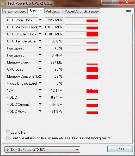

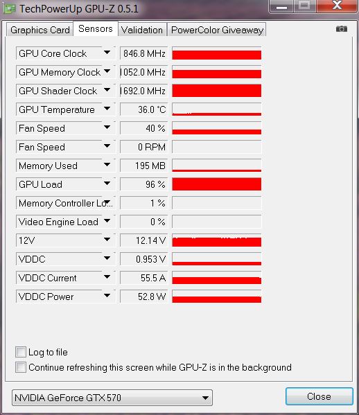

FAH a GPUGrid vytazuju kartu na 99 %, a memory controler na 10 az 30 %. Da sa to vidiet v GPU-Z 0.5.1
Podla toho treba pretaktovat bud jadro GPU alebo/aj memory GPU.
EAH mi zatazuje kartu cca. na 53 % a mem IO na 20 %, spotreba je vyrazne nizsia ako u FAH, GPU Grid.
Este viac zatazi GPU PG.
Kartu mam chladenu na 30 az 37 *C, zvladne takty 880/1075 s napatim 0.985 V.
Vyssie takty uz davaju chybne vysledky, uz sa neoplati davat napatie nad 1 V, lebo to len produkuje teplo.
Tiez pri pretaktovanom CPU mam vyssie zatazenie GPU, lebo sa znizuje latenia pristupu k GPU,
treba mat aj vypnute EIST, C1E, C3, C6, C7 states, potom to zatazuje GPU este viac.
Treba vsak 1 jadro resp. vlakno nechat len pre GPU, lebo inac klesa zatazenie.
GPU Grid teraz nema ulohy pre GTX 570, PG /dolny shot/ napr. zatazuje GPU takto, 1 vlakno CPU len pre GPU.
Hore je zatazenie Milky cez OpenCL app. 0.52

- MW_cuda_1.jpg (54.96 KiB) 33186 zobrazení
- pg_1.jpg (56.73 KiB) 33198 zobrazení
