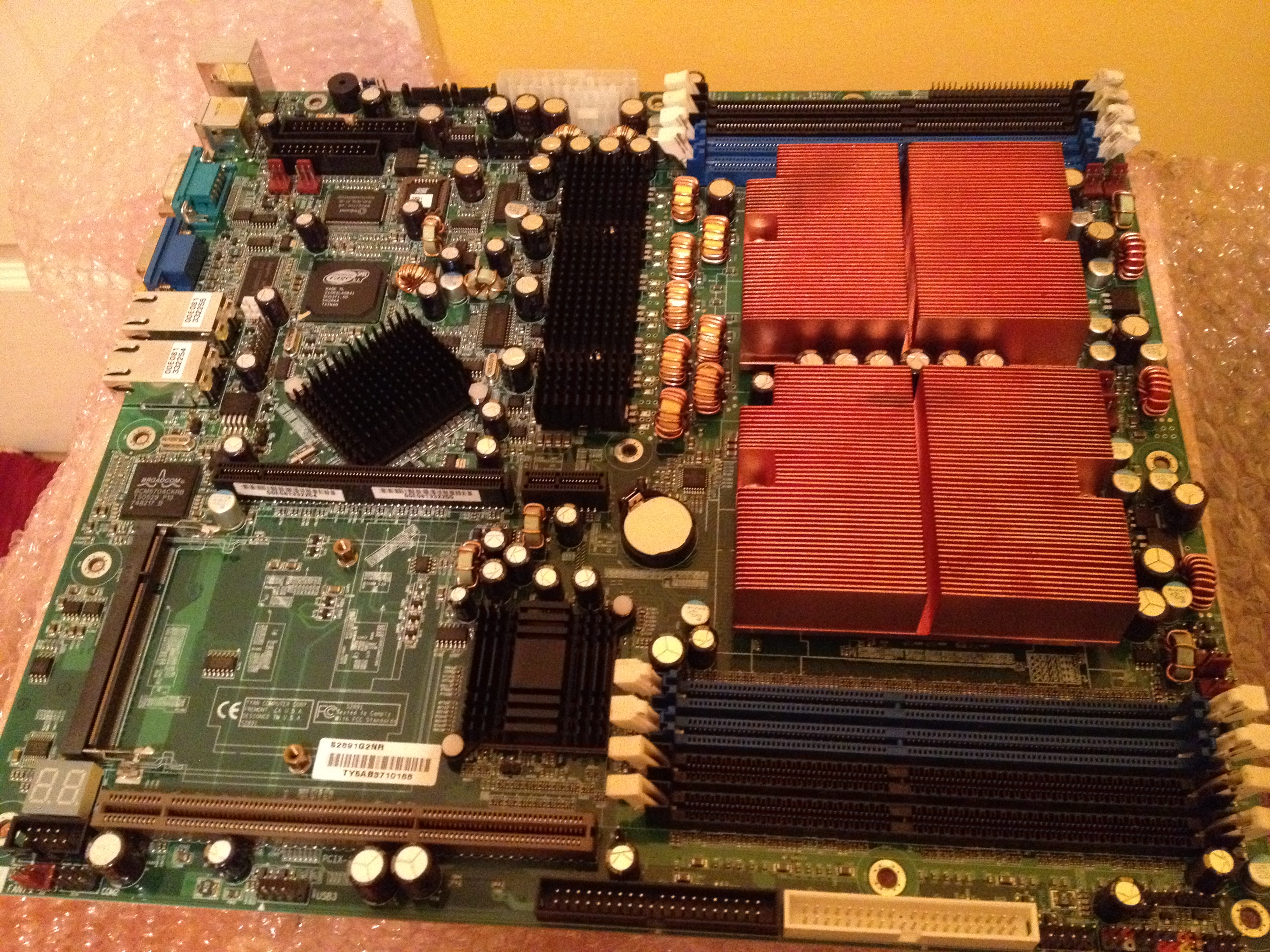

Ma niekto skusenost s pasivnymi chladicmi pre servery? Pokazila sa mi doska na mojom staruckom FTP serveri a tak som si kupil inu, ktora prisla aj s procesormi a chladicmi. Hladal som na internete nieco a nasiel som tento clanok, kde sa chladic podoba na ten, ktory mam ja:
http://www.xbitlabs.com/news/other/disp ... 82552.html
Myslite, ze to bude dostatocne pre dualny Opteron 248, ak tam popri beznych veciach nasadim BOINC 24/7?
Doska s chladicmi:
Re: Pasivny CPU chladic - tiche PC

Gabber: Neviem v akej kisni mas tu dosku, ale podla nizkeho profilu tych chladicov by som si tipol, ze je to urcene skor do rackovych krabic (mozno 2U), kde sa pocita s nejakymi serioznejsimi extra fucakmi, ktore tam musia byt tak ci tak... tak aby este nemuseli byt aj na kazdom CPU este dalsie hucaky... Nizka vyska kisne v tom pripade funguje ako windtunel, vzduch z ventilatorov musi ist okolo tych pasivov a tak ich ochladzovat.
Ale ked to chces dat do nejakej bigtower kisne (teda doska nebude polozena vodorovne, ale na stojaka), tak tam bude okolo tych pasivov vela miesta a navyse budu rebra vodorovne, coho by som sa trocha obaval, lebo tam nebude ten windtunel efekt a moze sa ti niekde v kisni hromadit teplo... No ale vyskusaj a uvidis, procak by sa ti odpalit nemal, akurat ked dosiahnes teplotny limit tak sa ti znizi frekvencia, co zistis na vykone (alebo si to precitas v /var/log/kernel.log 8)).

Hmm, skrina je svina velka, budem musiet teda doinstalovat fukare.

Gabber, nesledujem uz problematiku HW, ale co som kedysi riesil prave toho Orochiho, tak pokial tam nemas heatpipes tak cisto pasiv bez hlavneho ventilatora v skrini ti to skoro urcite neuchladi, teda jedine ze mas CPU s TDP mensim nez mozno 20W. Ake TDP ma tvoje CPU? A aka je plocha lamiel? (vyrobca by ju mal udavat). Podla vyzoru (cize velkosti lamiel a absencii heatpipes) to predpokladam aj vyrobca tak zamyslal. Anyway, ako Palo pise, (heatpipes a) lamely chladica treba mat urcite umiestnene v zvislom smere, napr. aj s tym Orochim ak dobre pamatam tak tam bol asi 20-40% rozdiel v mnozstve odobrateho tepla v zavislosti od orientacie lamiel.
Ja mam teraz pasiv z atomom ktory ma TDP len tusim max 13W, a tam to uchladi aj takyto nizkoprofilovy pasivny chladic bez heatpipes. Ale to nie je server CPU. :)

no tak som nasiel ze TDP pre opteron 248 je 89W. http://en.wikipedia.org/wiki/List_of_AM ... processors
To nie je malo, a podla toho co si pamatam testy ked som zhanal pasiv tak by som si veru zistil nejake review zataze toho chladica pretoze teoreticky pri 100% zatazi CPU by teplota nemusela byt uplne zanedbatelna. Napr. ta opacha Orochi v uplne pasivnom rezime uchladila maximalne prave cca TDP=90W, ale to bola hruda vyze kilogramu medi s viacerymi heatpipes..

Skusim odsledovat teploty CPU a chladica a uvidim aka je tam konvekcia/kondukcia, mam dost dobru skrinu s viacerymi vetrakmi a internymi senzormi teploty pre takmer kazdu zonu, zariadim sa teda podla potreby, vdaka za tipy. Vetracik sa da vzdy dokupit az by bol problem.

Gabber, ja by som sa toho chladica nejako extra nebal, ak bol predavany aj s CPU a s doskou, tak by mal byt dostatocne dimenzovany. Procaky by sa upiect nemali, akurat ze nemozes mat celu kisnu uplne bez ventilatorov, nejaky prud vzduchu tam byt musi.

Takze pasivy nestacia, vypina mi masinu po asi 2 minutach, teplota stupla az na 85 Celziov. Musim tam namontovat fukar, nasiel som doma nejake zvysne Coolermastery s hlucnostou 13 dB, vymenim este aj teplovodivu pastu, keby bola vyschnuta a dam vediet.

Pri danom TDP ta plocha lamiel naozaj vyzerala, ze vyrobca ju zamyslal ako semipasiv, cize sice bez priameho CPU chladica ale s aktivnym prietokom vzduchu v skrini.
Preto si myslim, ze ked v skrini vhodnym smerom rozbehnes vzduch, tak teplota spadne o niekolko desat st. C (najefektivnejsia situacia nemusi byt ani s fukarom namierenym priamo na CPUs, co si pamatam [a logika tiez hovori] ked ludia experimentovali so semipasivmi tak niekedy - v zavislosti od konkretnej geometrie skrine a jej komponentov - dosiahli nizsie teploty ked fukar dali paradoxne tak ze nefukal priamo na CPUs, ale napriek tomu zabezpecil menej turbulentny a viac priamociary pohyb vzduchu cezskrinu a teda aj okolo CPUs). Je to ako so srdcom - moze byt fyzicky silne srdce, ale ak ma turbulentne prudenie krvi (cize napr. nedomykavost chlopne) tak suma sumarum precerpa menej krvi.. :) KOniec koncov preto sa ludom s chorobou srdca vacsinou srdce zvacsi, aby tym aspon trochu kompenzovalo neefektivity...

Tak myslim, ze som to poriesil - dokupil som si Thermaltake chladice s vetrakmi (http://www.newegg.com/Product/Product.a ... 6835106068), ktore maju 19 dB hlucnost - fakt ich takmer nepocut. Sice boli trosku velke a musel som ich priam natlacit vedla seba, ale hadam sa nic zle nestane. Prave ich testujem na BOINC 100% zatazi a teplota sa drzi na CPU0 39 a CPU1 42 Celzioch. Vsimol som si jednu vec, tie procesory by mali byt totozne, no maju rozdielne VID a aj vcore voltaz pre nich je mierne odlisna - je to bezne pre kusy rovnakeho typu z rozdielnej produkcnej serie, alebo by tieto hodnoty mali byt rovnake?
