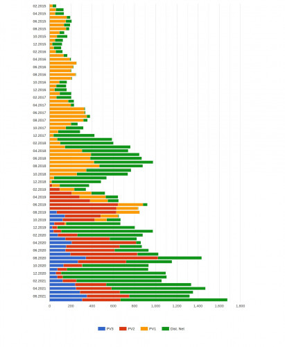

Vidim ze tu hovorite o fotovoltike.
Mam elektraren / FVE / od r. 2014, najprv jeden potom 2 poly panely Kyocera 240 Wp - cSi - Poly - Al-BSF , 3 busbarry, este poctivy hruby kremik.
Dnes je situacia oproti r. 2013 - 2014 uplne inde.
Off-grid ci hybrid + off-grid kombinacia sa da urobit aj kupou komponentov priebezne po bazaroch.
Mam 3 FVE, FVE I na 12 V nominal, FVE II na 24 V a FVE III na 48 V.
Zacinal som s Trojan a Banner flooded Pb-Sb baterkami + nejake regle EpSolar + menic MeanWell 3000 VA.
Potom som za cenu 24 x 75 € + Arduino Mega + Rasp. PI 3+ urobil 9 kWh LiFePO4 baterku - Winston 100 Ah clanky.
Treba ich nabijat od 3.15 do 3.485 V per cell, netreba BMS - battery ballancing system, len monitoring Arduinom + RPI.
Teplota by mala byt okolo 18 *C rano a vdaka klime do 23 - 25 *C vecer, ked sa baterka blizi 88 - 90 % SOC.
Ak sa budu baterky pouzivat napr. od 30 do 60 % SOC, vydrzia aj 15000 - 20000 cyklov.
Katoda FePO4 je velmi stabilna, baterky nehoria, ako NMC ci NCA v Tesle. Nad 130 - 160 *C thermal runaway u Tesly.
To neuchladite ani neuhasite, ak je toho vela - 8000 - 20000 clankov.
Potom som k baterkam prikupil za 350 € Axpert 3000 VA - PF1 menic s PWM reglom - panely musia pasovat Voc
aj pri velmi nevhonych podmienkach / + 59 *C / v lete, lebo poly-c-Si ma nevhodny teplotny koef., inak PWM nenabije baterky.
Okrem toho pouzivam v 24 V FVE aj Victron Smart 150 V / 60 A MPPT, velmi rychly algoritmus ako aj spickova ucinost.
Tu uz je mozne ist napatim stringov az na 110 V v lete, co v zime da tesne pod 145 V v najvazsich mrazoch, lebo stupa Voc.
Problem je, ze ak mate dlhe stringy, tak potom pri partial shadingu sa nicia ako clanky, tak by-pass diody.
Potom som este do 24 V FVE kupil Victron Phonix menic 5000 VA.
Samozrejme treba dimenzovat istenie DC + a - na aspon 200 A - PN01, kupit termokameru
a po instalacii si to skontrolovat pri max. odbere a max. teplote v mieste instalacie.
No a postupne ako rastla spotreba vdaka 100 % vyuzitiu energie z panelov,
tak som urobil este 48 V FVE, kde mam 18650 NCA - NMC - Panasonic / Samsung.
Clanky som kupoval postupne v Polsku za 1.1 € kus a postupne som si vyrobil 15 kWh
baterku 14 S - dokopy 1200 clankov - cena vysla 115 € za kWh.
Menic mam Victron Multiplus II - 3000 VA - 48 V / 32 A / 35 A.
Clanky v tejto elektrarni treba drzat od 3.57 V do 4.18 V per cell, 50 V az 58.55 V per battery pack.
Ak nikdy nedojde k prekroceniu tychto mantinelov, ani baterky nebudu stresovane C2 a vyssimi prudmi,
tak sa da ocakavat zivortnost 2000 - 8000 cyklov, podla hlbky cyklov a chladenia klimou.
Takze sa od r. 2014 vyrobili cca. 23600 kWh energie. Kedze cena ma ist toho roku hore,
do 4 r. sa vrati investicia.
Dnesne panely su uz kvalitou, ucinnostou ci zivornostou uplne inde.
Bezne c-Si panely - single junction, maju 21 - 23 % ucinnost, takze ak je niekto obmedzeny
priestorom, tak ich moze pouzit, vykony od 320 za 670 Wp na panel.
Potom su to kvalitnejsie technologie, PERC, PERT, QuantumDots, TOPCom, HIT/HJT a pod,
tieto maju pokrocile technologie a rozmery clankov 156x156, 182x182 alebo 210x210 mm,
maju namiesto ribbon vodicov, okruhle, aby menej tienili, alebo kontakty len na zadnej strane panelu,
MBB, half-cuty, third-cutty, aby bola mensia Rs rezistancia stringu, aby pri tieneni vyrabala polovica panelu.
Takze panel sa sklada zo 120, 144, 132, 156, 168 half-third cuttov.
Potom su tie clanky poskladane tesne vedla seba - shigles.Trina alebo REC maju 12 resp. 16 bus-barrov.
Este su tu technologie ako IBC- interdigitated back contacts.
No a komu je aj 23 -24 % uc. malo, tak ma triple a multijuction cell s 40 - 47 %-nou ucinnostou.
V nasich podmienkach, ak mate napr. 10 kWp, tak to v lete vyrobi 60 - 70 kWh denne,
na to treba dimenzovat baterku, jednak z hladiska kapacity a jednak z hladiska max. charge/discharge prudov.
S vyrobou v zime, november - januar ani nepocitajte, viac spotrebuje rezia elektrarne ako sa vyrobi.
Ak na paneloch namrzne sneh, tak sa neroztopi ani do 15:00 vecer v zime.
Rieseni je bud to neriesit, alebo panely mat 0.6- 2.5 m nad zemou a urobit udrzbu rucne,
alebo do panelov pustit spatny prud, ktory namrazu rozpusti a snes sa pri 45 a viac. inklinacii zosunie dole.
Este dalsie riesenie, hlavne v lete je tracker + chladenie panelov - vzdychom, pasivnou buoyanciou, alebo vodou.
Minimalne kazde rano by som panely umyl od prachu a vtaciaho trusu, nechcete aby panel zbytocne
degradoval, lebo zatieneny clanok sa stava zatazou a tecie don energia z ostatnych.
Podobne ak nastane situacia, ze z panelov sa neberie prud, tak sa panely zohreju a ak nepride mrak,
tak dalsi odber uz zacina na zahriatych paneloch, ktore maju nizsie Voc, a tym degraduju skor.
Bezna degradacia je 6 % prvy rok a 0.6 % kazdy dalsi, ale su aj kvalitne panely s degradaciou na uroven 93 % po 25 r.
Vyvoj v oblasti katod a anod LIB ci inych bateriek ide rychlo dopredu, dnes su uz baterky za 70 € za kWh
o par rokov sa daju cakat nove druhy bateriek s cenou 10 € za kWh na urovni clankov.
Ak si viete tieto clanky nakupit z Ciny, tak mate baterku skoro zadarmo.
V Cechach mate tieto clanky po 2400 Kc bez DPH.
https://www.aliexpress.com/item/1005001 ... b09587f8-8
Samozrejme treba mysliet aj na vietor a blesky a pred prichodom burky panely vhodne orientovat,
aby ani vietor ani krupy nad 26 mm a 90 km.h-1 nenarobili problemy.
Takze patricne dimenzovane uzemnenie, vsetko pospajane 50mm Cu a T1 + T2 + T3 prepetovky
a zvodice bleskovych prudov.
No a kto ma cas, tak potom uz si programovat monitoring Docker + RPI + Grafana + Nodered + MQTT a pod.
Prehlad vyroby u mna od naprogramovania monitoringu:
Niektore menice a baterky maju uz skoro 8000 kWh. Priklad monitoringu v Grafane:
http://rottenkiwi.no-ip.biz/viewtopic.php?f=128&t=576
