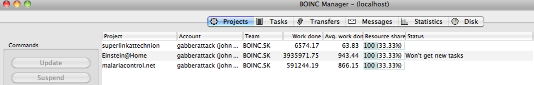

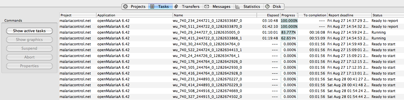

Toto mozes uplne obist v nastaveniach BOINC manazera, kedy vypnes aktualizaciu nastaveni z webu v "Preferences" Boinc Manazera. Opat sa ale neda nastavit ktore jadro bude co pocitat, len celkove zatazenie CPU/grafiky vsetkymi projektami dohromady.
Zhrnute a podciarknute:
1. Rozdelenie vykonu projektom davas cez Resource Share
2. Ak mas 3 projekty a chces nastavit jeden na 50% a dalsie 2 na 25, nastav v jednotlivych projektoch Resource share na 50, 25, 25.
3. Ak aj nastavis resource share na tieto hodnoty, neznamena to, ze bude vzdy masina ratat 2 jednotky z prveho a po jednej z dalsich dvoch projektov. Ak nastane nejaka situacia spomenuta vyssie, kludne moze masina isty cas ratat 4 jednotky z jedneho projektu a potom az ich dorata, tak zacne ratat po 2 jednotkach z dalsich 2 projektov - pocas dlhodobeho obdobia (tyzdne, mesiace) sa ale tento vypocet bude rovnat 50%, 25%, 25% vykonu masiny pre jednotlive projekty.
tuto dole vidis napriklad Resource share pre moje projekty, kde som zapojeny. V sucasnosti ale moja masina rata na oboch procakoch len cisto malariu, minuly mesiac ratala Einsteina a superlink - ako vidis, maju nastavene po 33.33% kazdy projekt, zial rata to kadejako a malokedy mavam po rozdielnom projekte na kazdom jadre - skor by som povedal, ze mi to rata po davkach a Einsteina som manualne vypol ("won't get new tasks" na screenshote), aby som kratkodobo uprednostnil malariu.
