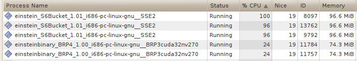

No, jadra nepocitaji na nekolika PC vsecky zejmena z duvodu hluku chladicu (sice mirneho, ale prece jen slysitelneho).
Dale taky ze jsem liny si detailne hrat s nastavovovanim priorit procesu pro gpu a resim to tim ze jedno jadro jede vlastne jen pro gpu a "zbytek sveta".
Kdyz jsem si v linuxu nice gpu procesu zmenil rucne, tak to na rychlost pocitani grafiky nemelo zas takovy vliv, jako primo odstaveni jednoho jadra od cpu vypoctu.
Einstein si na jednu gpu jednotku bere cca 20% jednoho jadra procaku.
Srovnavanim vytizeni ve win a linuxu jsem prave dosel ke zjisteni, ze se to chova jinak. A to pomerne zajimave - jak jsem psal -
pokud nastavim v preferencich na linuxu na 2 jadrovem cpu jen 50% procesoru, tak druhe jadro nedela vubec nic. Ve win na nem jede uloha pro gpu (20% jadra).
Omezovani: - tools - computing preferences - boinc manager-preferences - on multiproc systems use at most xyz% of the processors
myslim ze mas jen malinko starsi verzi managera, ale jedna se o to same.
Ono to jde totiz omezit i v app_info:
<avg_ncpus>1.000000</avg_ncpus>
<max_ncpus>1.333333</max_ncpus>
tzn. jednou mi jen 3 jadra na cpu vypocty a ctvrte mele 2 ulohy pro gpu jednotky, coz mu zabere 40%.

$ sudo /etc/init.d/boinc-client status
* Status of BOINC core client: running
* Scheduling of BOINC core client: 15163
PID 15163: PRIO 0, POLICY N: SCHED_NORMAL , NICE 19, AFFINITY 0xf
* Scheduling of BOINC core client's children: 1750 7551 10219 10302 11162 12767
PID 1750: PRIO 0, POLICY B: SCHED_BATCH , NICE 19, AFFINITY 0xf
PID 7551: PRIO 0, POLICY B: SCHED_BATCH , NICE 19, AFFINITY 0xf
PID 10219: PRIO 0, POLICY B: SCHED_BATCH , NICE 19, AFFINITY 0xf
PID 10302: PRIO 0, POLICY N: SCHED_NORMAL , NICE 0, AFFINITY 0xf
PID 11162: PRIO 0, POLICY N: SCHED_NORMAL , NICE 0, AFFINITY 0xf
PID 12767: PRIO 0, POLICY B: SCHED_BATCH , NICE 19, AFFINITY 0xf
* OOM killer status for BOINC core client:
PID 15163: adj 15, score 5909053440
PID 1750: adj 15, score 146669568
PID 7551: adj 15, score 1354170368
PID 10219: adj 15, score 388235264
PID 10302: adj 15, score 336691200
PID 11162: adj 15, score 126386176
PID 12767: adj 15, score 147128320
$ ps -o "pid,ppid,pcpu,cls,pri,nice,psr,comm" -u boinc
PID PPID %CPU CLS PRI NI PSR COMMAND
1750 15163 47.3 B 0 - 1 minirosetta_3.1
3352 7551 96.4 B 0 - 2 wcgrid_cep2_qch
3353 3352 0.0 B 0 - 0 wcgrid_cep2_qch
3356 3353 0.0 TS 0 19 0 wcgrid_cep2_qch
7551 15163 0.0 B 0 - 0 wcgrid_cep2_6.4
7552 7551 0.0 B 0 - 1 wcgrid_cep2_6.4
7553 7552 0.0 TS 0 19 2 wcgrid_cep2_6.4
10219 15163 0.5 B 0 - 2 wcg_dsfl_6.19_i
10220 10219 0.0 B 0 - 0 wcg_dsfl_6.19_i
10221 10220 0.0 TS 0 19 2 wcg_dsfl_6.19_i
10302 15163 3.4 TS 19 0 2 collatz_2.01_x8
11162 15163 1.1 TS 19 0 0 collatz_2.01_x8
12767 15163 75.2 B 0 - 3 hsgamma_FGRP1_0
15163 1 0.1 TS 0 19 3 boinc
20704 10219 2.0 B 0 - 0 wcg_dsfl_vina_6
20705 20704 0.0 B 0 - 2 wcg_dsfl_vina_6
20706 20705 93.8 B 0 - 0 wcg_dsfl_vina_6TS SCHED_OTHER (normalne)
B SCHED_BATCH (nizsia priorita)
Pole PSR je cislo procesora. Kvoli optimalizaciam sa spustaju rozne podprocesy k jednej WU a je to rozhadzane vselijako medzi jadra (zorientovat sa da cez PPID), ale podla GPU-WU sa da najst na ktorom CPU bezi a co tam bezi s nim... Takze ked sa pokusas vysledovat, co je na ktorom jadre, skus pouzit prikaz ps podobne...
Inak mam taku domnienku, ze pri niektorych CPU-aplikaciach by mohlo pomoct nastavit CPU-affinity, aby jedna jednotka bezala len na jednom konkretnom jadre - v pripade, ze sa vyuziva vo zvysenej miere cache procesora a migrovanim vypoctu z jedneho jadra na druhe sa potencial cache nemoze vyuzit...
Tu affinitu by ale musel nastavovat sam klient - a tiez to niekde moze priniest nevyhodu, ak je jedno jadro vytazene mimo BOINC (uplne inym procesom), tak by taka jednotka viazana na to konkretne jadro trvala omnoho dlhsie - takze by to bolo vhodne len pre hardcore-crunching s dedikovanou masinou na BOINC.
