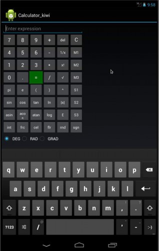

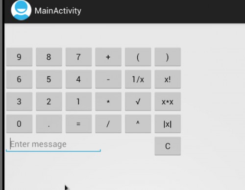

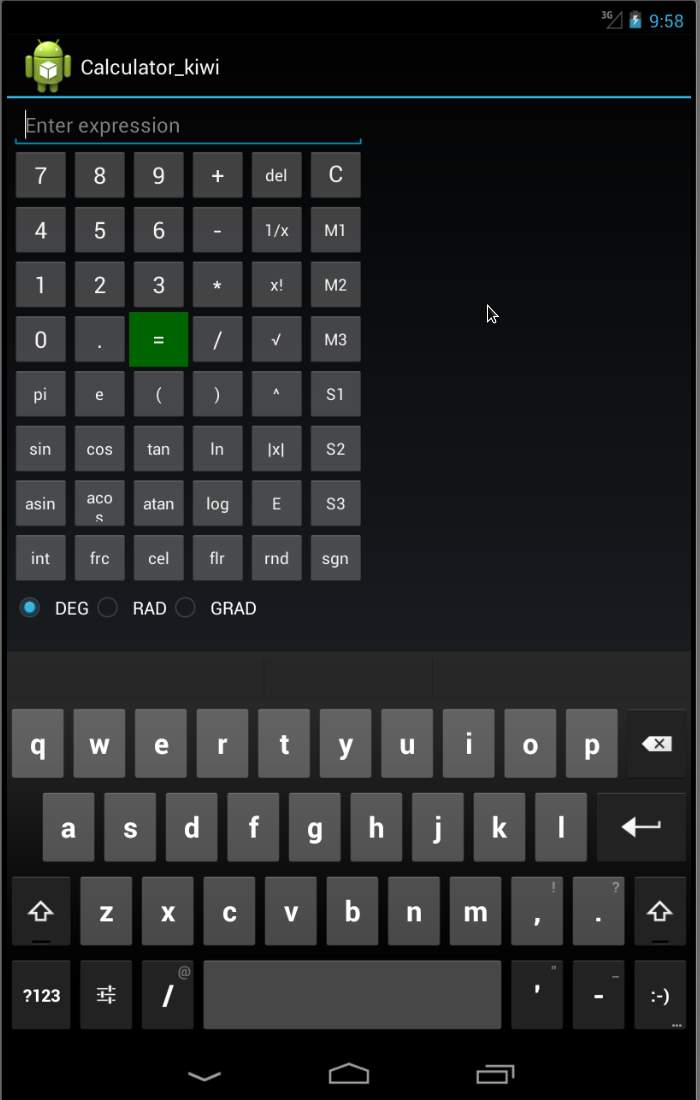

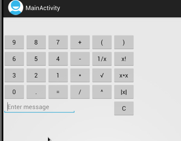

Zacinam robit pre Android, tak som si dal ulohu urobit "kalkulacku".
Vyzera to asi takto: / obr. v prilohe /
MainActivity.java vyzera takto: / pozri prilohu /

No este by ma zaujimalo, ako v Eclipse udrziavat napr. poslednych 10 verzii jedneho zdrojoveho kodu
+ kombinacie s dalsimi xx subormi, napr. MainActivity.java, Class_xx.java, Class_xy atd.
A este ako ziskat testovacie retazce na kalkulacku,resp. podla akej kalkulacky sa riadit, pretoze
nie vsetky kalkulacky maju asociativnost operatorov zlava/sprava rovnaku pre vsetky operatory.
Re: Android SDK
Kalkulacka je na vyukove ucely celkom vhodna, myslel som ze v mojom predchadzajucom prispevku to bolo viditelne.
Pre ucenie nie su az take podstatne detaily (napriklad aku presnost/rozsah budu mat vypocty alebo mnozstvo podporovanych operatorov). Ale mas tam vstupy, vystupy, vypocty na pozadi, pripadne aj vykreslovanie grafu - a to su veci, ktore sa zidu vo vacsine aplikacii.
Eclipse je "len" vyvojove prostredie. Na udrziavanie verzii sluzia verzovacie systemy, napriklad subversion, git, mercurial... Pre AndroBOINC pouzivam subversion, pretoze je jednoduchy, vhodny na male projekty, je podporovany na GoogleCode a ma funkcny plugin pre Eclipse. Nie je najnovsi a mnohi nad nim ohrnaju nos, ale pre moje ucely sluzi vyborne. Verzovacie systemy su ale problematika sama o sebe - a napriklad zdrojaky BOINC boli najprv v cvs, potom nejaky cas v svn a najnovsie su v git-e :?. Nakoniec je ale dolezitejsie, ci mas v strome poriadok a verzie su dobre ocislovane/otagovane/rozvetvene, alebo ci je v tom totalny bordel.
Subversion je dobre popisane tu: http://svnbook.red-bean.com/, na jednochlapove projekty podla mna staci.

Mam taky problem, ze ked testujem app. na emulatore, tak ten jev anglickej lokalizacii a niektore funkcie
an kalkulacke, napr. recall z M1, M2 atd. pamate, davaju cisla s desatinnou bodkou.
No ked to nahram na svoj fon s ceskou lokalizaciou, tak ten isty button na kalkulacke
vracia retazec s desatinnou ciarkou, ale funkcie na prevod retazca neprevedu spravne cislo
s des. ciarkou, len s des. bodkou.
Tak ako pisat funkcie v zavislosti na tom, aka je lokalizacia telefonu ?
Ako sa to ma spravne robit ?
Re: Android SDK
To znie ako velmi trivialna zalezitost...

Mam nadefinovany layout v activity_layout.xml a vyzera ako na obrazku, t.j je to OK, ak je telefon "na vysku".
Ak si vsak user zapne auto otocenie, a otoci mobil o 90*, tak to zobrazi tak isto a spodok kalkulacky nevidno.
Ako to urobit, aby pri otoceni app nacitala novy layout ?
Kde sa o tom da docitat resp. aky tutorial si pozriet ? Lebo vobec nemam sajnu ako to mam hladat.
