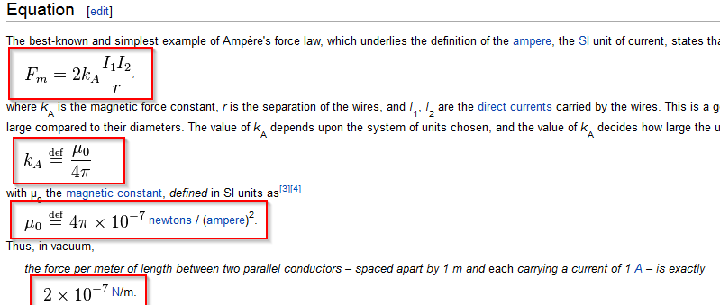

Maros napísal:To viem ale odvodenie konštanty 10^-7 tam nie je.
Akoze tam nie je? Hned v prvom vzorci (Fm=). Staci vypocitat konstanty zo vzorcov 2(kA=) a 3 (μ0= ). Stvrty zaramovany mas vysledok:

Re: Magnetism@home
Nie je to nic zlozite - permeabilita vakua je urcena tak, aby splnala (ludmi zvolenu) definiciu amperu a zaroven suhlasila s meranou rychlostou svetla (prostrednictvom taktiez meranej permitivity). Ked mas vztah styroch velicin/konstant (permeabilita, permitivita, amper a rychlost svetla), dve z nich mozes zvolit lubovolne za predpokladu, ze dodrzis ich vzajomny vztah. Keby bola zvolena ina definicia amperu (co dokonca v pociatckoch fyziky i bola), tak by aj permeabilita mala inu hodnotu (taku, aby splnala vztah pre rychlost svetla) a aj sila medzi vodicmi pri prude jedneho amperu (samozrejme uz inak definovaneho) by bola ina.
